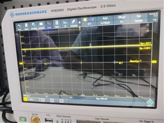

    James、您好!
    我们执行的操作与您告诉执行的操作相同、即在 INBIAS 电压上升、PWR_EN 与 IN_BIAS 引脚一起被拉高至5V 之后、PB 引脚=高电平-->低电平-->高电平。
    以下示波器附加了在示波器上捕获的波形。
      DCDC4
     IN_BIAS
     nINT 引脚
     PWR_EN
    仍然无法给 PMIC 上电。

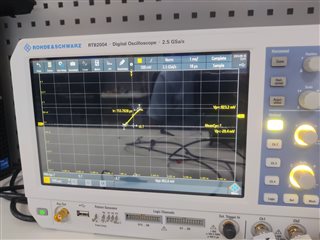

    1) 1)下面是 PMIC 引脚连接的波形
    • CH1 = LDO1_OUT
    • Ch2=AC_DET
    • CH3 =按钮(PB)
    • Ch4 = WAKEUP_N
    在 Ch3 (PB)处观察到信号削波。
    我们为 IN_BIAS、IN_DCDC1-4、PWR_EN 和 IN_LS 引脚提供外部5V 电源
    2) 2)也进行了 A-B-A 交换、但 PMIC 未开启。
    3)我们填充了4个板,只有1个工作板其余的板面临类似的问题。
    在测试 PMIC 时观察到的一个问题是、一旦我们向 DCDC1-4、LDO1、IN_BIAS、PWR_EN 和 IN_LS 的所有输入引脚提供5V 电源、施加 Pb 和 AC_DET 条件、就获得了 DCDC3和 DCDC4引脚上的变化电压(即一些以 mV 为单位的变化值)。 通过 I2C 将 PMIC 连接到 IPG-UI 时、我们在 LOOP 的状态寄存器中获得(Active-Transitional-Active)状态。 启用使能寄存器中的 DC1-4后、PMIC 会响应、PMIC 会消耗电流(观察到测试台电源上 的电流消耗)、并保持有效状态几毫秒(仅当我们点击使能寄存器中的 DC1-4使能时、它才保持有效状态)
