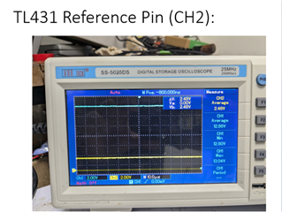

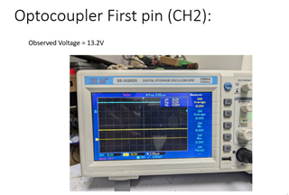

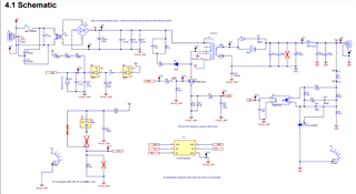

    我们还进一步评估了  UCC28750、并尝试通过评估板 UCC28750EVM-071来了解此 IC 的工作原理
    根据我们的理解,光耦合器的反馈是通过在光耦合器的阴极(引脚2)和阳极(引脚1)的次级输出上生成基准电压来实现的。 光耦合器 LED 上的下降将会发生变化,这将调节光耦合器上的强度/电流。 控制反馈引脚上的电流消耗和电压。
    当我们获取光耦合器的硬件波形时、我们观察到以下情况。
    1) 1) TLV431的 Vref 引脚= 2.48V
    2)光耦合器阳极(引脚1)= 13.2V
    3)光耦合器阴极(PIN2)= 12.9V (参考电压)
    根据 TLV431数据表、我们预期基准电压约为24V、但观察值为13.2V
    您能告诉我们更多有关该观察结果的信息吗?

    尊敬的 Munith:
    1. TL431阴极的电压应为 Vout - ILED x Rled - Vf (OPTO)。 请参阅 TL431补偿、其中提供了有关这一点的一些见解。
    http://powersimtof.com/Downloads/PPTs/Chris%20Basso%20APEC%20seminar%202011.pdf
    250Hz 可能是由于环路补偿问题所致-可能是由于选择了 Rled 电阻器相对于 Rpull 的补偿网络以及在 TL431附近的补偿网络。
