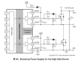

我在使用驱动芯片 UCC21530-Q1时遇到了三个问题、需要您的专业建议、如下所示:
1.根据产品说明书第8.3.4章的内容、驱动器输出具有使用内部上拉 NMOS 的内部栅极电压增强器功能。 我的问题是何时打开上拉 NMOS 以及何时关闭上拉 NMOS?
2.如何判断是否适合打开上拉 NMOS、因为我觉得驱动芯片测量不到 MOS 的栅极电压就知道米勒电压下降的时间。
3.有一个异常现象:在双脉冲测试期间(下 MOS 作为目标器件,上 MOS 与电感短路),当增大 DC-link 高电压时,上 MOS 的栅极电压会下降到0V 以下,而不是0V。
我们的驱动器设计与数据表中的示例电路相同、您可以参阅下图。
谢谢您~

    是否如图41所示使用了 VZ 二极管和 CZ 电容器? 该电路需要几个周期性周期才能充电、在双脉冲测试期间无法正常工作。 您或许能够发送5个或6个更小的脉冲来增加电感器电流、该电流也会对 CZ 充电、并在最后一个脉冲上观察负电源。

    是的、在我们的驱动器设计中、我们使用齐纳二极管(与图41中的设计相同)来生成 MOSFET 的负驱动电压、我知道此设计需要100微秒才能达到稳定状态、具体取决于 MOSFET 栅极放电电阻器。
    我想检查一下我们的 MOSFET 是否可以在0V 驱动电压下安全关断、这样在 DPT 中、我们就没有在几个脉冲中产生稳定的负偏置。 如 pdf 文件中所示、我们在测试上下 MOSFET 时发现了不同的现象。 我的问题是、为什么在测试下部 MOSFET 时、上部 MOSFET (互补)栅极具有负偏置。

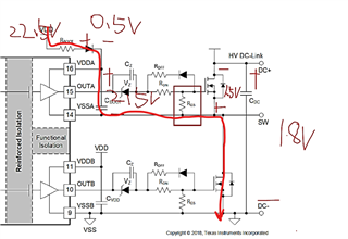

    请参阅另一个 pdf 文件、我有另一个问题需要您的帮助。 问题在于、串联更大的电容器为什么在自举驱动电路中具有更大的电压。
    e2e.ti.com/.../18V_5F00_bias.pdf
    尊敬的 KaiKai:
    再说一次、这是一个初始条件。 应在几个开关周期后分析这些电压、而不是在直流条件下或单个脉冲之后。 自举电源要求低侧开关闭合才能充电。
    在直流情况下、HV_DC 链路可能处于悬空状态、并通过泄漏路径和齐纳二极管缓慢上拉至22.5V 至4.7V。
    Sean
    你好、Sean、
    我了解自举驱动、并且在使用此方法时遇到了一些难题、尤其是在直流条件下。
    如上所述、直流链路电压将缓慢充电至22.5V-4.7V、我想知道充电路径是什么、您可以说明一下吗? 我已经在图中标记了每个组件的压降(您可以看到 pdf 文件)。 自举电容器仅具有2.5V 电压、而直流链路具有18V 电压。 齐纳二极管不处于反向偏置状态。 驱动器芯片的所有输入端都处于低电平且正常上电。
    如18V_BIAS pdf 文件所示、我的问题是为什么在考虑使用自举和直流链路电容器是串联方式时、电容器越大、电压越大?
    另一个问题是在断开自举电容器和驱动器芯片(我的意思是从 PCB 板上移除驱动器芯片)时、我们可以得到正确的分压器现象、自举电容器的电压最高为22.5V。 我想知道驱动器芯片是否在内部(尤其是在引脚16和引脚14之间)具有电压钳位?
    尊敬的 KaiKai:
    如果高压直流链路悬空、则它不是具有充电路径的完整电路。 SW 的浮动电压应与 VDD 的电压和 Cboot 的 IC 电压相关、如红色箭头所示。
    如果该引脚悬空、则由于高侧 FET 的反向体二极管、HV 直流链路应接近 SW 电压。 可能这也是最后一个1.5V 的二极管压降、从22.5V 降至22V、再降至19.5V、降至18V。
    关于较大电容具有较大电压的原因、我不知道答案。 我认为可以使用浮动软件充电至18V、但 CDC 不应该保持 HV 直流链路电压为0V。
    可能随着时间的推移、直流栅极驱动器的电源电流会为 CDC 与 Cboot 并联充电、因此它们不会遵循电容分压器。
    为什么这是一个问题? 经过几个开关周期后、不会产生正确的电压?
    -肖恩
