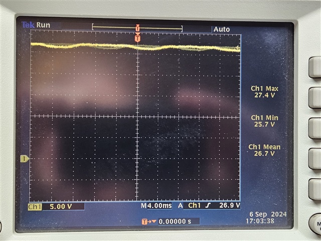

我正在测试围绕 UCC28730设计的反激式转换器。
我具有宽输入电压范围(300 - 1000 VDC)、并且使用分压器为 HV 引脚供电。
设计的输出电压为24VDC、最大负载为250 mA。
已使用240VAC 和480VAC 整流测试了转换器。 (350和700 VDC)
转换器启动并连续运行。
对于低负载、万用表的输出读数为24V。
在较高负载(使用100欧姆电阻器)时、输出为25VDC。
使用示波器观察可以发现电压有高"纹波"。
电压波形在22 - 26V 范围内变化。
我通读了应用手册"PSR 控制器故障排除"、但找不到与我的问题相关的任何建议。
要解决此问题、您有哪些建议?
请告诉我、我是否可以提供任何波形或其他信息来提供帮助。
谢谢你
戴尔

    我有一个原理图和一个示波器波形我想分享。
    我在论坛中没有看到附加文件的选项。
    是否有电子邮件地址或上传网站来向您发送文件?
    谢谢你
    戴尔
    尊敬的 Dale:
    请使用选项插入来附加文件。 如果无法做到、我会将电子邮件 ID 发送给它。
    Harish
    你(们)好、Harish
    这是原理图。
    请注意、已进行以下更改:
    1.将 D10替换为并联的470k 电阻器和1000pF 电容器。
    2. R57现在是5.6R 而不是3R。
    3.仅使用1个变压器-原理图上显示2个变压器,以方便不同的供应商。 我们已经确定使用一家供应商、变压器磁化电感为11mH。
    4.未在电路板上组装或使用 R61/R62。 对于将来的构建、它们已从设计中删除。
    5. R65为23.3k
    波形显示了具有100R 测试负载的输出。
    e2e.ti.com/.../HV-to-24VDC-Converter.pdf

    你(们)好、Harish
    我将电阻器减小到了1k。 但是、现在 MOSFET 似乎导通、快速关断、导致没有输出。
    我假设 CS 环路可能有噪声。
    330 pF 电容器靠近 CS 引脚。
    电流检测电阻经过滤波电阻到 CS 引脚有一定的长度。
    此外、VS 反馈的布局也不是最佳。
    我计划重建电路板、以改进布局。
