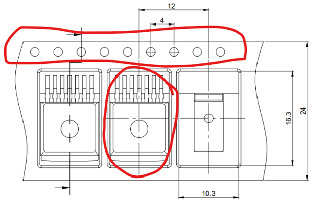

尊敬的 TI 团队:
请帮助告知 TL4242QKTTRQ1的封装材料信息 、如"卷带尺寸"/"卷带尺寸"/"象限"等。 如果您的侧面能够提供图片以显示详细信息、这将会更好。

    尊敬的 TI 团队:
    您有更多细节图片吗? 如下方所示、我们可以看到引脚方向。

    器件间距位于链齿孔之间的中心。  数据表显示了器件之间的间距。  我在数据表中找不到链轮孔间距、但这可能是标准配置。  我将尝试并验证。

    如果该方向与下面的 pic 相同、我们还想知道此器件的 SMT 方向?

    数据表显示引脚1在卷带内。  这一点不明显、如上图所示。  但是、如果您看一下该表、就会发现引脚1位于哪个象限中。  对于这两个器件、 引脚1位于 Q2象限中。  它可以为您提供卷带内器件的方向。
    我知道这很明显、是一张完整绘制的图、但它确实在那里。
