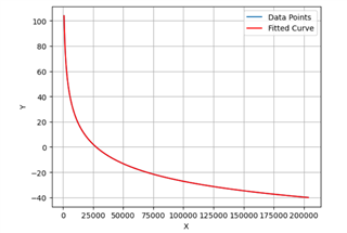

    我使用了 python 和来拟合以下公式:
    DEF model_func (x、A1、A2、A3、A4、 A5、B1、B2、B3、B4):
    返回(A1*x**4+A2*x**3+A3*x**2+A4*x**1+A5)/(B1*x**3+B2*x**2+B3*x**1+B4)
    我得到了以下结果:
    安装参数:[-1.635026e-07 -2.614871e-01 1.483804e+03 1.533375e+08 1.806176e+11
    5.243692e-03 3.645929e+02 2.145597e+06 8.593916e+08]
    但使用 TI 工具时、它会如下所示:、
    bestmaxerr = 0.19999999999998863
    bestA [A1 A2 A3 A4 A5]=[-16652 31696 -27396 26315 1714]
    bestB [B1 B2 B3 B4]=[-2212 4016 -4175 4626]
    ADC0 = 11703
    使用了以下文本文件:

    我发现系数之间没有任何相关性。
    您好 Ankur、
    您可能无法看到这些系数之间的相关性、因为我们自己的计算器工具包含器件的其他内部因子、而这些因子未包含在该公式中且为专有。
    Alexis
