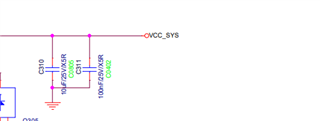

BQ24610未连接到电池。 当仅使用15V 输入时、VSYS 电压输出会波动、无法驱动负载。
现在充电功能一般、我只想在没有电池的情况下兼容、不会改变其他的设计。
此文件是原理图
e2e.ti.com/.../3580.design.pdf
    我有一些问题和评论:
    系统负载是多少? 它牵引了多大的电流?
    系统负载功能是否在连接蓄电池的情况下工作?
    C311应该为10 μ F。
    Christian
    该负载需要至少1A 的电流。
    您是否认为输出电容太小? 但我向 sys 路径添加了10uF
    我不确定该原理图参考的是什么、但在原理图中、您的系统负载上包含这些电容器:
    这两个电容器应该都是10 μ F。
    Christian。
    好的、想法
    请告诉我这样是否可以解决此问题。
    Christian
    仍然存在问题。
    使用15V 适配器为3节电池充电没有问题、它已成功批量生产。
    在新项目中、不再需要电池、但他们希望继续使用该设计。
    使用15V 适配器时、VSYS 可以正常供电、而 STAT1指示灯不亮。 但是、使用12V 适配器时、VSYS 无法正常供电、STAT1指示灯亮起、可以听到异常声音(我不确定是芯片还是电感产生的声音)。
    所以。
    我需要在设计中修改哪些器件、以便12V 适配器可以在不连接电池的情况下正常为系统供电?
    我还有一个问题。 为什么在未连接电池时15V 适配器的 SRN 电压为12.5V、而12V 适配器的 SRN 电压为3.3V?
    您好、您好!
    我认为这与 VFB 上的电阻分压器有关、如果您将其更改为支持2节电池而不是3节电池、这是否可以解决该问题?
    即使未连接电池、器件也会尝试将 VBAT 端子调节到3节电池电压(12.6V)。 由于这是降压充电器、因此输入低于输出。 输入=12V、输出=12.6。 因此、器件在调节输出电压时遇到问题。
    Christian
    谢谢、调整反馈电阻后一切都顺利。 我的所有问题都已解决。
