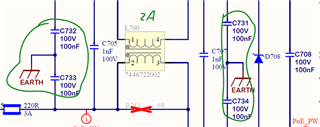

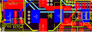

我们已实施了 PoE 和直流电源来操作我们的电路板。 如果您申请查看布局中的 PoE 部分、请将您的反馈意见分享给我们。

    我想知道您的 PoE 电源是什么吗? 我已经查看了 TPS2379相关电路、请查看下面的注释。 此外、如果您还没有查看 UCC2897A 电路、我可以帮助您进行转让。
    1. VDD - VSS 之间的电容需要是50–120nF、现在电容是200nF。 此外、周期中的100V Y 电容器将使隔离级别低于2kV (如 C706)。 建议不要在循环区域中添加电容或使用2kV pF 电平电容器。
    2.建议 EARTH 和以太网终端的2kV 隔离距离为1.524mm 或更长。
    3.建议切屑中心下方不要有过孔。 尤其是要避免接地位于芯片下方且距离小于1.524mm。
    4.如果电流高于1A、建议使用0805或更大尺寸的0欧姆电阻、以降低电导损耗并增加布局线。

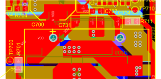

    黄宏发您好、请查看随附的 Altium 文件并查看 PoE 交换机控制器部分、分享您的反馈。

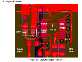

    可能是 GND 和 PGND 连接成为了一个大问题。 数据表建议将 GND 和 PGND 连接到封装下方的两个引脚上。 您实际上是通过多层铜多边形获得的。 我建议您遵循数据表、因为铜多边形平面无法避免 GND 和 PGND 之间的电流交叉流动、这会产生噪声并影响连接到 GND 的弱信号。 建议仅在 IC 下方的两个引脚上连接 GND 和 PGND。 GND 的铜多边形仅连接到 GND 的返回路径、PGND 的铜多边形仅连接到 PGND 的返回路径、以避免电流交叉流动以更大限度地降低相关噪声、或者有多个环路用于连接、这会导致接地漂移、然后是很难解决的另一个可能噪声。
    请进行此更改、并将更改后的布局发送给我以进行另一次审查。
