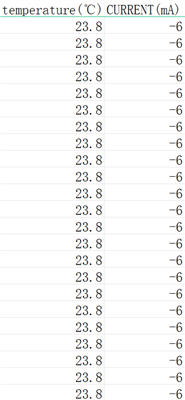

    我们实际上在低温下测试了 BQ8050、发现了零电流偏差。 我们想知道为什么会发生这种情况,并希望得到答复。
下面是详细步骤和一些数据
   步骤1:让当前验证的电池组在室温下停留 48小时 、电池组温度稳定后、观察样本的零电流变化并记录数据
   步骤2:让同一个电池包放置在一个约-15℃ 的温度箱中48小时,使电池包可以完全冷却 ,电池包温度稳定后,观察样品的零电流变化并记录数据
    对于一些具有低电流阈值的项目、这会导致我们在低温下的容量计算中出现偏差。 我们想知道造成这种现象的原因、是否有办法避免这种现象
期待您的回复! 谢谢!

    您的感应电阻器的值是多少? 虽然没有电流流动、但在知道电流是否在额定限值范围内之前、必须知道电量监测计用于将感应电阻器上的电压转换为 mA 的刻度。 如果电流为零(由于失调电压误差)、电量监测计仍将测量电压(错误)、因此它会将该错误电压转换为现实中不存在的电流。 根据此比例因子(取决于您的检测电阻)、您的数字可能会过大或正常。
    在任何情况下、电量监测计都会执行自动偏移校准(在某些条件下、例如 SCL 和 SDA 都变为低电平)、因此如果您确保 SCL 和 SDA 都为低电平、则应尽可能减小此误差。

    我们的 检测电阻为1 mΩ。 表中的电流实际上已经乘以2
    假设电池组的温度为25摄氏度、 偏移误差漂移为 10uV。
      如果是-15摄氏度、 最大?μ V 的偏移误差漂移是多少
      如果是 60摄氏度、 最大?μ V 的偏移误差漂移是多少
    无通信的情况下、由于存在外部上拉电阻、SCL 和 SDA 处于高电平。 您提到了 " 电量监测计会执行自动偏移校准(在某些条件   下、例如 SCL 和 SDA 都变为低电平)、因此如果您确保 SCL 和 SDA 都为低电平、则应尽可能减小此误差"
    期待您的回复! 谢谢!

    1m Ω 的传感电阻器意味着、相对于您测量的电流、所有库仑计数器 ADC 误差都相当高。 这通常用于电流非常大的应用、因此由小型感应电阻器引起的有效误差可以忽略不计。 如果误差不能忽略不计、则建议使用10m Ω 等检测电阻、这会将偏移误差(以电流为单位)降低10倍。
    偏移误差漂移相对于校准偏移的最后一个温度。 因此、如果在25摄氏度下触发偏移校准、然后温度降至-15摄氏度、温度差将是40摄氏度 如果温度上升到60度、则温度差为35度 您可以使用温差计算温度变化引起的偏移误差。
    SCL/SDA 高电平情况通常在系统处于睡眠状态(不是电量监测计、而是实际应用)时发生、其中主机 uC 关闭总线电源轨。
    可以设置死区值。 bq3050的默认为3mA。 bq8050没有死区参数、因为该版本不附带 TI 的 FW。 请注意、死区值不影响库仑计数。 它所做的只是影响测量仪表*报告*的当前情况。
