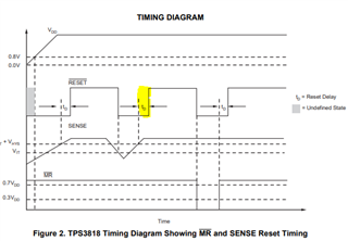

数据表中显示"选择复位延迟时间"。
该延迟是否仅反映在信号的上升沿? 还是在信号的下降沿反映?
客户在 CT 引脚和 GND 之间添加了一个0.01μF 电容器、以设置大约50ms 的延迟。 但该延迟仅在信号的上升沿发生。 在下降沿、大约为5us。

    可调复位延迟时间(td)仅用于调整复位信号需要变为高电平的延迟。 我在黄色部分中突出显示了它。
    在复位信号变为低电平之前的延迟是固定的、 在数据表中称为 tpHL。 正如您提到过的、预计它将是微秒范围。

    我知道 TPS3818G25的可变延迟时间仅适用于上升沿。
    如果有产品可以将上升和下降信号的延迟时间更改为约50ms、请告知我。
    Nishie
    尊敬的 Nishie:
    TPS3899DL22DSER 具有 CTR 和 CTS 引脚、通过添加电容器、您可以调节 td 和 td 检测延迟。
    您可以使用第6.3.2节"用户可编程的检测和复位延时时间"中的延迟公式。 通过使用公式、50ms 延迟所需的电容值应约为77nF。
