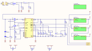

我有一个使用 TPS2663的设计。
使用开关电源时无法启动电路、使用台式电源时没有问题。
可能是什么原因呢?
CS
    Chaw、您好!
    感谢您联系 E2E。
    您能否分享原理图或波形?
    Amrit
    尊敬的 Amrit:
    附加为原理图。
    CS
    Chaw、您好!
    开关模式电源是否足以提供浪涌电流来对输出电容器进行初始充电?
    连接的总输出电容是多少? 还可以计算下游直流/直流转换器的电容。
    请通过增大 dVdT 电容进行检查。 您可借助设计计算器来计算 dVdT 电容。
    Amrit
    尊敬的 Amrit:
    这是一个工作电路。 电路板从现场返回。
    如何进行调试以找到导致该问题的原因?
    CS
    您能帮我设置一下波形吗?
    您可以探测 VIN、IIN 和 VOUT。
    Amrit
