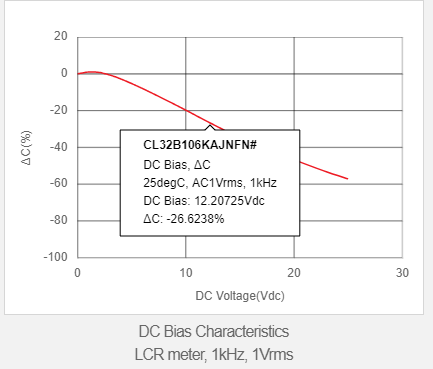

    原理图看起来很好、但我要根据电容器的电压降额添加一个或两个额外的10uF/25V 输出电容器。 您能告诉我输出电容器的器件型号(10uF/25V)、并可以查看电容器的电压降额是多少?
    此外、我附上更新的快速入门计算器供您参考。
    e2e.ti.com/.../LM708800_5F00_quickstart_5F00_calculator_5F00_PA1_5F00_JH_5F00_UPDATE_5F00_09202024.xlsm
    您好 Ben
    这里是您询问的信息。
    CL31B106KAHNNNE
    Yoon
    Roger、您好!
    感谢您提供电容器信息。 根据电压降额图(也如下所示)、输出电容器在12V 时的降额值为35%。
    要实现35uF、输出电容器的容量需要从5 X 10uF 翻倍至10 x 10uF。 该布局能否适应1210尺寸的电容器? 下面是 CL32B106KAJNFN 的电压降额图、设计需要使用5个此类电容器以满足35uF 要求、这一要求在解决方案尺寸上会更小。
    您好 Ben
    感谢您的指导。
    我将选中它。
    BR
    Yoon
