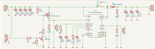

对于新设计、我需要输入电压为4.0 - 7.3V 至输出电压为36V 且 Imax 为0.4A 的直流/直流转换器。
借助 Webench、我决定选择采用 HTSSOP 封装的 TPS55340。
我的设计
因为我不知道 TPS55340、所以我布置了一个小板来测试电路。
I 在 Vin 为6.4V (I=1.38A)的情况下测试电路。
输出电压为35.4V 、184 mA 的负载(通过电阻器)。
上电后2min 是通过100°C HOT 转换的二极管
TPS55340保持低温(<PCB 40°C)、并将二极管发热至 PCB 铜上
我怀疑我犯了一个错误,并将感谢一个提示
L1 = Bourns       SDR2207-6R0ML
D1 = SMC        SBRD10200TR
C8 = Panasonic  50SVPK10M
谢谢你
Ralf
    尊敬的 Ralf:
    我想损耗是由反向电流造成的。
    我想您可以先使用60V2A 肖特基二极管。
    请检查 SW 电压、并注意绝对最大电压为40V。
     考虑到 SW 电压、LM5157可能是更好的选择。
    Feng
    您好、Feng、
    非常感谢您的建议。
    按照您的建议、我将寻找不同的二极管、并测试 LM5157
    我祝愿您在德国度过美好的时光
    Ralf
    您好、Ralf:
    另外一个观察结果:使用热性能将焊盘连接到电路板的金属。 请注意、这些值不再使用、尤其是您所使用的那些较小值。 当正向压降乘以输出电流是二极管中的功率损耗时、二极管会发热。 因此、对于所有非同步转换器而言、确保其与电路板之间具有良好的热连接至关重要。
    Brigitte
