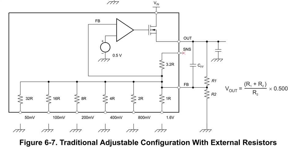

我遇到了一个问题、在开启 TPS7A7100时、Vout 对地短路。 我使用万用表时、红色探针接触 Vout、黑色探针接触 GND、一旦红色探针接触 Vout 和 GND、它就会恢复正常输出。 但是、重新启动后、Vout 再次对地短路。 (Vout=3.3V)
是否有办法解决此问题?
    補充說明:每次 TPS7A7100導通時、Vout 被鉗位在-0.2V。通過電阻器對 Vout 放電后恢復正常。這是內部電路問題嗎?
    感谢您的提问。
    您能否向我们提供包括 Vin、Vout、EN 和 IOUT 在内的示波器图像?
    此外、您能否提供电路板的原理图和布局?
    如果您有机会、请告知我们。
