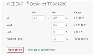

    尊敬的 Fergus:
    原理图如下:
    该电路旨在提供5.5V 的输出和高达5A 的电流。我使用了 TPS61288数据表中为补偿电路提供的典型值。 您能否针对此设置建议更好的补偿电路元件值?
    输入电压范围为:
    1、最小值 电压- 2.8V
    2.额定电压- 3.7 V
    3、最大值 电压- 4.2V

    您好、Brigitte、
    感谢您的响应。 我已经使用了该工具、但补偿电路的参数供用户输入、如下所示:
    我使用了 Webench 工具。 它是可靠的工具吗?
    您好、Gabriel:
    当您在工具中输入这些值时、它会为您计算波特图、因此您可以采用 EVM 中的值、如果您不喜欢下图中的结果、请更改这些值、直到它适合您的需求。
    也可以使用 Webench。
    然而、没有任何计算工具会将您的系统的寄生效应考虑在内、因此有必要在实验室中检查稳定性、例如使用负载瞬态或波特图。
    一般来说、交叉频率对系统而言应该足够好、因为大多数情况下、较低的交叉频率意味着系统更稳定。
    Brigitte
