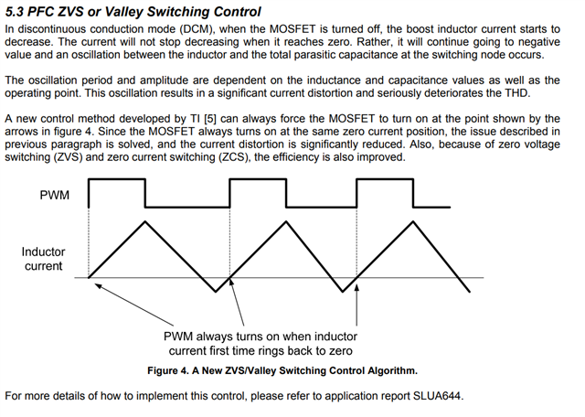

    Venkatesh,
    如果您说的是 PFC 的 DCM 或临界模式导通控制、那么 UCD3138可以支持这一点。
    请参阅: https://www.ti.com/lit/an/slua708/slua708.pdf 全文和第5.3节。

    hhi hemnath、
    感谢您在开关频率下共享 ZVS
    但我之前提到了输入电流交流波形过零、这是图腾柱 PFC 的通用问题、希望您了解输入侧的图腾柱 PFC 检测
    谢谢你
    Venkatesh
    Venkatesh,
    需了解如何降低图腾柱 PFC 交流过零点处的电流尖峰(">www.ti.com/.../slyt650.pdf)")、 这基于 UCD3138控制器。
    Hemanth
