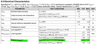

    我确实计算了 FB 电阻器网络组合、并接收到计算得出的输出电压为3.224V、而不是3.3V。
    您在什么环境温度下运行器件?
    此致!
    Hannah
    是、FB 电阻器网络不是100%至3.3V。
    环境温度控制为23摄氏度。
    读取数据集时、显示电压降为1A、VIN >= 3.0V、Iout = 1A、压降典型值为0.8mV 至1.4V。 此信息位于第6页(6.5电气特性)。
    在本例中、压降约为500mV、因此数据表中显示的是最坏的情况。
    我们可以总结一下、这种下降是正常的吗?
    它规定为900mV 至1.4V、因此可实现500mV 的压降、甚至是 LDO 压降时的最佳情况。
