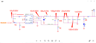

1、引脚测试:对有缺陷的材料和普通材料进行阻抗和二极管级比较测试,测试参数一致。 未发现芯片针脚损坏。

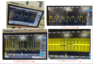

2、异常现象:有缺陷的电路板的输出电压仍然在3.8-5V 左右,而正常的输出电压在13.4V 左右,有时好,有时坏。
3、缺陷率:共使用260台 PC,目前已有15台 PC 报告有缺陷,缺陷率为5.8%。
4.分析过程:共测试了3个有缺陷的 PCBA ,缺陷电路板的输出电压集中在4V~5V 左右。 增加1A 负载后、电压可在大约13.4V 的电压下正常输出。 其中、2个有缺陷的 PCBA 在添加100uF/220m Ω μ F 电解电容器后的输出电压为12.5V。 此外、有缺陷的1PCS PCBA 在增加100uF/220m Ω μ F 的电解电容器后、在1.8V 和12.5V 之间出现输出电压跳变、这两种情况都有一定的改善效果、但无法完全解决。
原理图:

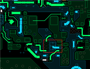

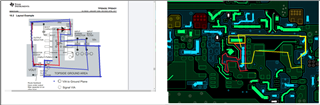

PCB:
空载时的波形:
1A 负载下的测试波形:

    你好
    您能否提供一个包含显示的元件值的原理图。
    此外、还请提供 PCB 布局的图像、其中显示组件的位置。
