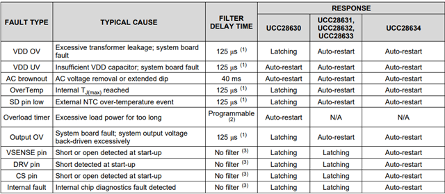

嗨团队,我的一位客户正面临低功率启动的以下问题。
我一直在设计基于 UCC28631的开关电源、我们计划明年年初投产。 最近、我注意到一个潜在的问题、想知道德州仪器(TI)是否有解决方案。
由于低待机功耗要求 将 于明年生效、因此在设计 SNT 时便考虑了这一点、在230VAC 时待机功耗小于200mW、并且在 连接目标应用时、待机功耗略高于400mW。
在某些情况下 、IC 实际上会 锁定而不会重新启动。 有时在 短暂关闭交流电源时会发生这种情况。 要使 IC 重新启动、您必须断开交流输入并等待大容量电容器 完全耗尽、 在低待机 功耗下、这需要很长时间。
此问题以前是否曾被发现过、是否有简单的解决方案?
您能帮助解决同样的问题吗?
此致!
Maitriya

    我认为、最好检查此过程中是否发生了任何锁存故障、从而导致系统进入上电复位级别、然后再次重新启动。 请检查 Vdd 电容的大小。 也请在大容量电容器上放置一些泄放电阻器。 尽管这可能会略微增加功耗、但它可能有所帮助。
    以下是来自 SD 引脚数的故障代码列表。  故障代码脉冲序列从~30us 正脉冲(启动脉冲-可用于示波器触发器)开始、然后是~1us 正脉冲序列、再从~10us 的低间隔表示脉冲序列结束。 计算起始/结束之间的1us 脉冲的数量 以下是 UCC2863x 器件的故障代码映射。
    4—VDD 过压
    5 - VDD 欠压
    12 -覆盖计时器超时-仅适用于 UCC28630
    14 -运行时进行交流(即大容量电容器电平)欠压检测
    15 -内部过热(芯片温度)
    18 - SD 引脚故障
    20–输出过压
    21–VSENSE 引脚故障
    22- DRV 引脚故障
    23 - CS 引脚故障
    24 -已触发 X 电容器放电事件-仅适用于 UCC28630/3
    25 -启动或重新启动之前的交流(即大容量电容器电平)欠压检测
    26 -外部过热故障(SD 引脚被拉至低电平
    Harish
