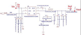

 我的客户目前使用的是 TPS54202。 他们收到客户退货项目、其中 TPS54202的引脚2 (SW)和引脚3 (VIN)短接至 GND (高侧 MOS 烧毁?)。 请帮助检查其应用中的电路和波形。 没有 OCP 在其设计中发挥作用? 感谢您的帮助。

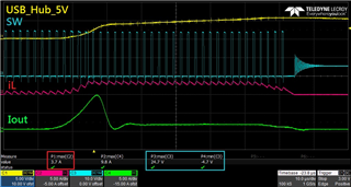

    瞬态 LOUT 可能由 Cout 提供、客户可以测量 iL。 它应该受到 OCP 的限制。
    客户是否将 Cin 放置在靠近 IC VIN 和 GND 引脚的位置? 他们能否共享布局? 请让客户测量 SW 电压、然后查看是否存在任何电压尖峰。

     请检查波形。 客户认为开关输出会针对 OCP 停止、但太慢、无法防止 OCP 损坏?

    输入电容器不靠近布局中看到的 VIN 和 GND 引脚。 而且 FB 电阻器也不靠近 GND 引脚。
    IC 在所连接波形的测试下是否损坏? 请分享客户的测试条件。
