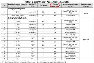

在 TPSM82903 (作为3.3V 稳压器)设计中、我将超级杯连接到稳压器的输出。  断电后有更多时间。
要计算超级电容器尺寸、我需要确定 Vin=0时(VSET 模式下)的 Vout 泄漏电流。
我在数据表中找不到该信息。
建议、谢谢

    TPS62903具有输出放电功能、包含从 Vout 到 GND 的7.5 Ω 电阻、可缩短超级电容器断电时的放电时间。
    Colin
    您好、Colin、正如我们提到的、超级电容器用于在断电后保持电源、我希望在断电后有更多的时间。 我不希望超级电容器快速放电。 要计算断电后的时间、我需要知道  Vout 漏电流是多少。
    谢谢你
    您好、先生、
    对于需要保持供电的超级电容器、我们建议通过连接到 EN 引脚的外部信号在断电后禁用该器件。 否则、器件可能会自行启用并继续工作。
    我们是否能够确保器件在断电后关闭。 可将超级电容器通过 FB 电阻放电至 GND。
    Colin
    Colin 您好!
    我在 VSET 模式下工作、没有 FB 电阻器、将在 VSET 引脚(7)和 GND 之间连接一个249K 电阻器。
    此配置中的 Vout 泄漏电流会是多少?
    尊敬的 Ovadia:
    在 VSET 模式下、内部 fb 上电阻器将工作。 它仍由 FB 分频器放电至 GND。
    Colin
    内部 fb 上电阻器的值是多少
    尊敬的 Ovadia:
    内部 FB 上部电阻可通过模式选择进行更改。
    我也不知道值是多少。
    您可以使用外部 FB 分频器来计算放电时间。
    希望您能理解。
    Colin
