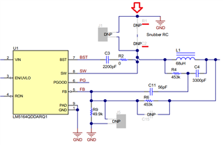

我想使用此 LM5164-Q1转换器在8-40V 之间的输入电压下输出电池5V (2.8W)。
我想用5V 输出驱动微控制器和 LED 驱动器(例如:TPS92638-Q1)。
输入电压可能会不时高达90V (在脉冲测试 ISO 16750-2脉冲1、2.3等期间) 在这种情况下、产品不应失去其功能并继续稳定工作。
您能否根据上述信息回答以下问题?
Q1-)根据上述信息、您是否建议我使用集成的功能? 我会得到一个稳定的工作产品吗?
Q2-)我是否可以使用此集成组件来获得5V (2.8W)输出?
Q3-)集成器件能否在低负载电流下提供稳定输出?
例如、当输入 Vin:24V Vout:5V Iout:2mA 时
Q4-)您能在下面分享您对我的问题的评论吗?
https://e2e.ti.com/support/power-management-group/power-management/f/power-management-forum/1420095/tps92638-q1-minimum-supply-voltage
Q5-)如果我不将 EN/UVLO 引脚与分压器配合使用、是否会出现问题?
注意:以前、在另一个 TExaS 控制器中、当输入电压发生变化时、集成电路的使能引脚上没有分压器、因此电路无法独立工作、需要切断电源然后重新供电。
问题6 -)如果您能分享与此转换器相关的任何私有计算 Excel 电子表格、而这些电子表格不是公开提供的、我会很高兴。

    David、您好!
    非常感谢您的回答、
    还有一个问题:使用评估板上的 RC 缓冲器电路有什么优势?
    您好、Omer:
    这些用于帮助降低 EMI、 开关节点振铃会在10MHz 区域产生噪声水平。  RC 缓冲器可抑制振铃。
    希望这对您有所帮助、
    David。
    HelloDavid、
    您的答案很有帮助、但我还有最后一个问题。
    由于我的电路中存在某些要求、我无法在使能引脚上放置分压器。
    当 Vin 电压低于 Vout 时(例如、Vin:4V、Vout:6V、ENALE:ACTIVE)、我的输出电压(Vout)是否会为0V? 或者、我将在输出中看到什么样的结果?
    您好、Omer:
    如果器件在 VIN<VIN<VIN(VOUT 已编程)时启用、则器件将进入占空比饱和状态、在尝试调节输出时、它将达到最大占空比。  显然、输出将低于输入电压。
    希望这对您有所帮助、
    David。
