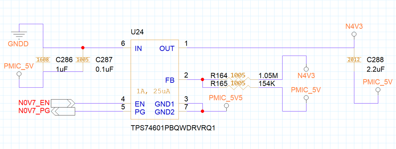

你(们)好 每个人。
我想将正电源输入到 LDO、将负电源输出到-0.7V。
如果 I 反向输入+5V 和 GND、如上面的电路所示、
与+5V 相比、输出4.3V、
与 GND 相比、我预计输出-0.7V。
是否可以使用这样的负电源?
对于-0.7V 输出、上述电路是否正确?
GND1的 PMIC_5V5、GND2为拼写错误。
PMIC_5V 正确。
感谢你的帮助。
kyu。
    尊敬的 Kang:
    您不能制造这样的负电源。  线性稳压器用于将正输入电压转换为较低的正输入电压、或将负输入电压转换为较高(负值较小)的负输出电压。 使用原理图中显示的设置、违反了 VIN、VFB 和 VOUT 上的绝对最大条件。 因此、如果使用该器件、该器件将会发生故障、如图所示。
