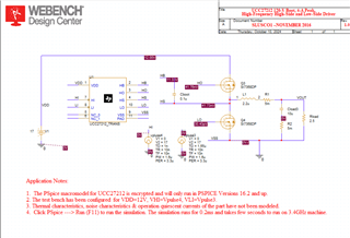

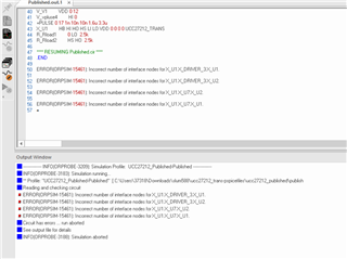

你(们)好
设计选项卡中给出的 pspice 仿真文件存在一些错误。 请支持我们提供工作文件。 任何有效的 LTspice 仿真 LIB 对我们也很好
Anoop Kumar
    尊敬的 Anoop:
    能否发送 PSpice 原理图和瞬态/仿真设置的屏幕截图? 我可以首先检查它、以查看是否存在任何可导致错误的因素。

    尊敬的 Anoop:
    我已使用 UCC27212模型的加密和未加密版本对您的电路进行了测试、而且我也收到相同的错误。 我将会研究这一点、但与此同时、您可以使用 UCC27211模型。 UCC27211与 UCC27212几乎相同、 只是 UVLO 阈值不同。 我已使用 UCC27211模型测试了您的电路、它可以正常工作。 由此给您带来的不便、我深表歉意。
