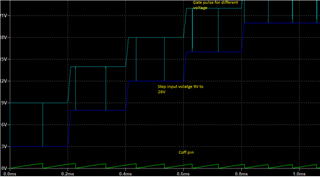

IAM 使用 LM3409模型进行恒流驱动时、我设置了2.4A 的电流、COFF 时间根据计算和测量结果是不同的、我是否可以在仿真中知道我需要测量哪个信号准确、对于 Coff 测量、我测量了 PMOS 开关(栅极输入)的关断时间。
我们期待您的快速响应。
谢谢。此致、
Sethilkumar
    您好、 Sethilkumar、
    是的、这是需要测量的正确信号、假定您测量的是栅极输入电压低电平不为高电平(PMOS)的时长。 如果您提供了原理图和计算结果、我可以帮助您查看是否有任何错误。
    Jaron

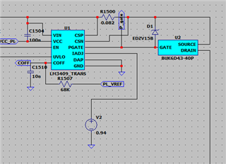

    亲爱的 jaron
     我的 ROFF 68K 欧姆和 COFF 10nF、并在 COFF 引脚上施加5V 恒定电压、
    但在我的情况下、输入电压和输出负载电流变化 toff 都会发生变化。
    我分享了我的电路作为您的参考
    Senthil
    尊敬的 Jaron:
           正如 iam 分享我的电路结果在她讨论的那样、我的 Coff 时间随着输入电压的变化而变化、在这方面您能帮助我们吗
    ROFF =68K、COFF=10nF、IAM 向 ROFF 施加恒定的5V 电压、COFF 没有反馈、
    1、IAM 采用9V 至26V 的可变输入电压(步进电压9V、14V、18V、22V、26V)但在此条件下、2.3A 恒定的输入电压以及 Coff 时间也会发生变化。
    我的问题是、COFF 时间会变化、还是应该是恒定的。
    输出波形共享给您的参考
    尊敬的 Senthil:
    COFF 时间仅在以 Vout 为基准时才恒定。 如果您的 Coff 引脚以恒定的5V 电源为基准、则 Coff 时间会有所变化、因此峰峰值纹波也会有所不同。
    Jaron

            感谢您的信息,关于 Coff 计时,我还有几个疑问需要澄清
    RSNS I 计算出0.0820欧姆、因此将根据公式正确设置为最大电流3A、是 RSNS 为电流设置电阻器(最大限值)。
    2.can 向 IADJ 引脚施加0-1.24V 恒定电压、或者需要对此引脚使用任何 RC 组合。 IAM 将1.015V 应用于 iadj 引脚恒定、无需任何 RC。

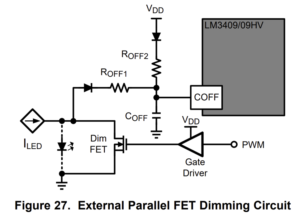

    COFF 引脚和 IADJ 引脚是否与 PMOS 栅极电压中的 PWM 开关具有任何关系?
    COFF 引脚的最大流耗是多少?
    我分享了原理图供您参考
    Senthil
    1.是的 Rsns 是电流设置电阻器,您的计算是正确的。
    2. 使用此方法时、建议在 IADJ 引脚与 GND 之间连接一个0.1 µF 电容。 也可能是
    必须与电容器串联一个1kΩ 电阻以构成 RC 滤波器。 将有助于消除高电平
    由其他连接电路产生的频率噪声。
    3. 有两种方法可以进行 PWM 调光。 方法1:向 EN 端子施加外部 PWM 信号、该方法与 COFF 无关、或者 IADJ 仅向 EN 引脚提供 PWM 信号、EN 处为逻辑低电平(低于0.5V)将禁用内部驱动器并关闭流向 LED 阵列的电流。 方法2: 外部并联 FET、在该方法中、一个小二极管和一个额外的电阻器与关断时间电阻器串联、如下图所示。  数据表的第8.3.8节对该方法进行了深入介绍。
