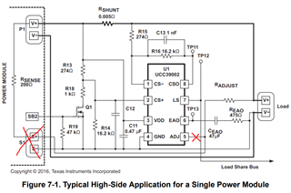

 在查看数据表时、我注意到图7-1显示了单个模块的典型高侧电流检测配置、重复该配置以使每个模块并联。 VDD 引脚直接连接到电源模块 VOUT 轨(V+)对于低于13.5V 的 VOUT 有效、并将 V+和 V-指示为输出。 V+将提供12VDC。 我想知道输出是什么 V- 提供。
V-是否指 GND 信号? 请确认。

    是的、您回答正确。 V-通常在系统中为 GND。 您可以查看我们的 PMP10099参考设计 、其中提供了 UCC29002的实例。

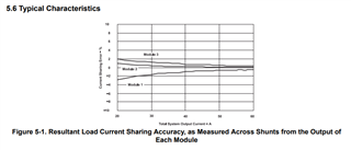

    UCC29002数据表的第6页 显示了三并联级60A 满载应用的负载电流共享精度。 满载时、电流共享误差为~1%。 这意味着每级提供20A±1%的电流。 即使在50%负载(30A)下、均流误差仍然小于2%。 因此、UCC29002将确保无论负载如何、都没有一个级提供大部分电流。

    您的问题仍然让我感到困惑。 您是否在问:如果没有可用的 S+/S-电源轨并使 ADJ 引脚保持开路、那么 PSU 是否仍然可以工作?
    ADJ 引脚和 S+/S-必须可供负载共享控制器工作。 负载共享控制器进行稳压的唯一方法是将反馈信号更改为功率级控制器。 这可以是任何 SMPS 拓扑(例如降压转换器、升压转换器、LLC 转换器等)的反馈信号。 如果没有反馈信号、就无法调节每一级的电流、因此您无法进行负载共享应用。
