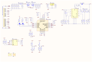

    现在系统可以工作了! 我还有一个问题:我制作了一个包含 D 的 TPS25751S 电路板、因为没有库存、并且我在使用20V 时遇到了问题、就像使用 EVM 一样。
    将您附在后找到原理图、您能帮我吗?
    非常感谢您的帮助
    Stefano
    Stefano、您好!
    您能否提供一个更加清晰的原理图页面格式? 此外、使用电路板时的测试设置是什么?
    Aya Khedr
    尊敬的 Aya:
    e2e.ti.com/.../1308_5F00_00-per-TI.pdf
    我向您发送了 PFD 文件。 我将尝试 EVM 中使用的相同配置、在本例中、我为电路板提供了15V 电压、并尝试连接分析仪来接收15V 3A 电流。

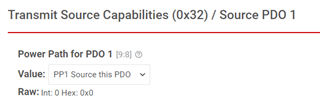

    Stefano、您好!
    我仔细查看了提供的 json、并注意到 PDO1的电源路径设置为 PP1、这通常是 EVM 的情况、因为5V 来自内部电源路径 PP5V。 在您的情况下、PPHV 同时提供5V 和15V 电压、其中 PDO1的电源路径应设置为 PP3 (PPHV/PPEXT)。
    请告诉我这是否可以解决您的问题!
    Aya Khedr
    HY Aya、
    我尝试将 PP3设置为供电方5V PD0、但不起作用。 实际上、我使用降压转换器为 PP5V 供电、如果我将供电能力设置为5V、它可以在 PP1作为 PD01的供电时正常工作。
    MOSFET 换向是否可能出现问题?   从 PPHV 检测到的路径似乎不起作用。 我使用的 MOSFET 与产品说明书中使用的 MOSFET 不同、但参数非常相似。
    感谢你的帮助。
    Stefano

    Stefano、您好!
    请参阅 随附的原理图检查清单以及一些注释。

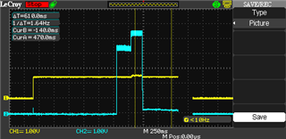

    对于 MOSFET、 当 VBUS 为5V 和15V 时、GATE_VSYS 和 GATE_VBUS 电压是多少?
    Aya Khedr
    e2e.ti.com/.../TPS25751S_5F00_Schematic_5F00_Review_5F00_Stefano.xlsx
    尊敬的 Aya:
    我按照检查清单中的建议修改了 PP5V 上的引脚连接和电容器、结果是相同的。
    我拍下了栅极电压的照片、第一张是5V 输出、第二张是15V 输出。 蓝色表示 Gate_Vbus、黄色表示 Gate_Vsys。
    非常感谢。
