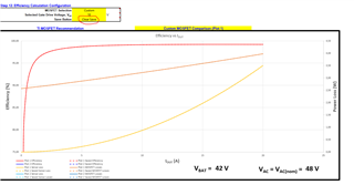

    Christian、您好!
    感谢您的答复。
    使用 BQ25756计算器数据表(输入电压:48V、输出电压:42、输出电流:20A、L:6.8uH)以及评估板上使用的 SiR680LDP 中的参数、我得到~99%。 这似乎太好了。 此外、FET 损耗大大低于我使用 BQ25820数据表中的公式计算出的损耗。 将订购评估并进行测量。

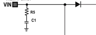

    对于此应用、我不需要输入电流限制、 负载将直接连接到电池。 在进行充电时、负载断电。 因此、我的原理图如下所示:
    可以接受吗? 以及应如何连接 ACN、ACP、SYS 和 BATSRC

    [报价 userid="559707" url="~/support/power-management-group/power-management/f/power-management-forum/1421388/bq25820-vin-48v-10-cell-li-ion-cc-20a-cv-42v-charging/5450144 #5450144"]使用 BQ25756计算器表、输入电压:48V、输出电压:42、输出电流:20A、L:6.8uH 以及评估板上使用的 SiR680LDP 参数、I 得到~99%。 这似乎太好了。 此外、FET 损耗大大低于我使用 BQ25820数据表中的公式计算出的损耗。 将订购评估并对其进行测量。
    是的、此仿真高于我的预期、我认为获得理想估算值的理想方法是使用 EVM。

    是否可以接受? 以及如何连接 ACN、ACP、SYS 和 BATSRC [/QUOT]
    是的、应该这样。 我们尚未在此条件下对其进行测试、因此我们无法保证它会起作用、但我看 不出它不起作用的原因。
    以下是我的建议:
    BATSRC -连接至 GND
    BATDRV -浮点
    SYS 连接至引脚33 (VAC)
    ACN 连接至引脚33 (VAC)
    ACP-Tie 连接到引脚33 (VAC)
    ACDRV -悬空

    我还建议添加一个二极管、以便在输入端实现反向电流阻断。
