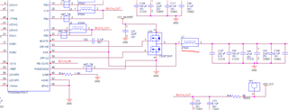

大家好、团队成员:
我们使用 TPS6508641RSKT 为 FPGA - XCZU3CG 供电。 对于 Buck3、Buck4和 Buck5、推荐的电感器值为470nH/1.8A、但我在设计中使用了470nH/4.8A。 此外、对于 BUCK6、建议值为1µH /1.8A、但错误地使用了470nH/4.8A。 我们已经发布用于制造的 Gerber 文件、因此对电感值和电流额定值是否有任何疑问?
Gayathri。
    尊敬的 Gayathri:
    电感器具有更高的额定电流就 可以了。
    对于降压稳压器6、在使用较低电感时、您可能会看到较低的效率和较高的电流纹波。
    通常、我们不批准偏离建议值 、因为这尚未经过测试。
    如果您能够交换、建议使用1uH 值以实现最佳的效率和稳定性。 否则、您可能希望看到较差的效率。
