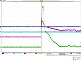

将评估板 TPS22997EVM 用作电流源的开关已损坏 TPS22997中的内部 MOSFET、该电源开关变为3.8欧姆的串联电阻器。 我将 CT (C4)电容器更改为10nF 时就会发生这种情况。
我的问题是:TPS22997是否有任何 SOA 条件或功率限制、我必须遵守这些条件? 我在数据表中找不到任何内容。
PS:我的测试设置:电流源基于 LT3086、负载为 IR LED SFH4470S。 我附上了浪涌电流示例的屏幕截图、其中我手动连接了负载:
CH3:输出
CH4:负载中的浪涌电流
提前感谢您。

    可能会违反绝对最大值。
    请参阅6.1绝对最大额定值。
    输出或输入端是否存在任何电压变化?
    Amrit

    感谢您的答复。 我的设计不会超过最大额定值、我得到5V 的输入电压、没有可用的负电压。 SINSE TPS22997内部具有 NMOS、通常可能存在 SOA (安全工作区)限制。 如果 NMOS 在 SOA 之外运行、它可能会以线性模式损坏。 发生这种情况的原因是我将 CT 更改为10nF、导致线性模式的时序较长、因此我假设我的设计在 SOA 之外。 为进行检查、我需要 TI 的 SoA/电源随时间变化的限制。

    我知道您的担心、但对于集成式 FET 器件、内部控制逻辑和电荷泵机制已经考虑了 SOA。
    CT=10nF 是未针对该器件进行测试的值。 您可以查看数据表。
    您需要多长的开通时间?
    您可以查看具有更强电荷泵的电子保险丝解决方案。
    Amrit

    谢谢您的回答。 我的设计开通时间没有限制、我将 CT 更改为10nF 以减少浪涌电流。 使用1nF 时、浪涌电流对于过流监测来说太高。 如果我对您的理解正确、那么我必须使用数据表应用部分中的推荐值? 220µF 的最大容性负载和高达4700pF 的 CT?

    是的、请使用数据表中的建议值。
