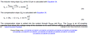

我正在使用 UCC28C58设计升压转换器的 PWM 控制器。 我在计算斜率补偿时遇到了一些问题。 我将采用9.2.2.2.10.2中给出的公式。 我的参数如下。 您可以看到、结果是负数 (针对 Rcsf)。  对于电流检测、我在高侧使用 CT、次级端接/负载电阻为6.5欧姆。 您能告诉我在这里做错了什么吗? 谢谢
MC 2.128.
L 491.
RCS 6.50. 500 Ω 阻抗
SN 6.619. V/us
Se 7.467 V/us
D_MIN 0.338
Fsw 40000 Hz
TON_MIN 8.46. 美国
Voscpp 1.9. V.
Sosc 0.22454545 V/us
Rcsf - 25672.047 Rramp 取值为24.9k Ω
    请展示如何获得 Rcsf =-25672.047、以便我们帮助查看修复位置和方法。
    你好-谢谢。 我使用数据表(链接)中提及的公式(33)至(37)来计算 Rcsf。 我的工作条件下的 Mc、L、RCS、Dmin、Fsw 值、如上所述。 对于电流检测、我使用 CT、终止电阻/负载电阻为6.5欧姆、我在计算中用作 RC。
    请告诉我需要哪些其他信息。
     https://www.ti.com/lit/ds/symlink/ucc28c58.pdf?ts = 1729187111965&ref_url=https%253A%252F%252Fwww.ti.com%252Fproduct%252FUCC28C58
    因此、您需要展示如何为我们获取该负数、从而知道没有计算误差。 因此、显示计算的详细信息。
    e2e.ti.com/.../Slope-Compensation-Calculation.xlsx
    谢谢你。 我在此处附上斜率补偿的计算结果。
    您如何在计算中获得 Mc 的 Se 和 Sn?
    大家好、我使用了数据表中所述的以下公式
    您的 Sn 非常大、大于 VOSC、会给出一个负数。 您的 RCS 非常大、LP 有点小。
    通常、CCM 运行需要斜率补偿。 请检查以下内容、以了解您在500V 输入下的设计是否进入 CCM?
    如何获得 RC = 6.5欧姆的结果-这个值非常大、因此该值以及 LP = 491uH 无法使 CCM 运行-看起来这就是您得到负数的原因
    此外、第39行不正确、Rramp 位于单元格 E25中、但您使用了 F25。
    感谢您的反馈。 我认为第39行是正确的、因为 E25中提到了文本 Rramp、但正在考虑计算该值的 F25中。
    转换器拓扑是非隔离式非同步升压拓扑。
    在电流感应中、我使用 CT 来感应 MOSFET 的高侧电流。 匝数比为1:400。 峰值电流检测的规格为64A、因此为我提供 IPerial/Ns、即160mA、此外、要设置该电平的电流限值、我需要确保该电流在控制器的 cs 引脚上产生1V 的压降。 因此、这将使160mA = 1/CT = 6.25欧姆作为 CT 的负载电阻(
    如果输入电压为500V -->输出电压为1300V、则占空比约为61%、这意味着 Fsw=40kHz 时 Toff 为10us。 输入直流电流为40A、纹波为40%(48A<>32A)、升压电感器为491uH、它将保持在 CCM 模式。 如果我遗漏了什么内容、请更正我。
    使用1:400 CT 进行电流检测、对吧? 那么、您需要将检测电阻连接到 CT 的初级侧。 由于 CT 匝数比、RCS = 6.5 Ω。 计算中的 RCS 应为不使用 CT 的数字。 然后使用 RCS 进行斜率计算。
    正确。 我将使用 CT、6.5欧姆是次级侧的终端电阻、用于在初级64A 的 CS 引脚处获得1V 电压。 在 CT 的数据表中、初级单转窗口的 DCR 称为0.1m Ω。 这将使 RC 为12.7欧姆。 我应该继续这样做、或者应该使用虚拟电阻器值进行计算、即、如果我将 CT 替换为分流电阻器、我将使用哪个? 这将为1V/64A=15.6mohms。
    如果您不使用 CT、那么您的设计中应该具有哪些 RC -假设您可以使用增益= 1的差动运算放大器来将 RC 从高侧控制电路转换到低侧控制电路? 那么使用应该很小的 RCS 呢? 因为电流超过64A。
    对、它将很小。 不是很简单- 1V/64A=15.6mohms? 这将得到2.1k Ω 的 Rcsf、在上述计算中保持所有其他参数不变。
    无论获得什么结果都将是按照您当前正在执行的步骤获得的结果。 那么在添加 CT 及其设置后、您需要将2.1k Ω 转换为数字。
    您好、您能解释一下您的意思吗:  在添加 CT 及其设置后、您需要将2.1k 欧姆转换为一个数字吗?
    您的意思是、我从2.1k 开始、然后因为 CT 和测试设置、我在测试期间会进行修改?
    如果 CT 改变电压、则需要重新调节电阻值。 我看到不带 CT 的 RC 使用0V 至1V 电压。 添加 CT 后、您是否仍然在 CT 到 IC 之间获得0到1V 的电压? 如果是、则使用相同的2.1k 应该可以。
