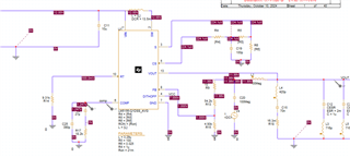

方法2:使用 lm5156的平均 pspice 模型。 从 TI 网站下载的仿真设置似乎是为升压转换器设置的。 我无法理解在何处放置耦 合电感器和耦合电容器来为 SEPIC 电路进行设置。 该模型内部好像建模了输出二极管、因此不清楚如何针对 SEPIC 对其进行修改。
如果您能帮助理解上述两项、我将不胜感激。 可能有一些关于使用它的应用手册(如果可用)?

    我附上 LM5156平均 pspice 模型的图像。
    如您所见、此模型不清楚如何使用此设置 SEPIC 的原理图。 如果您能帮我讲一讲、那真的很有帮助。

    我可以对 PSpice 问题发表评论。
    遗憾的是、升压拓扑只有一个 LM5156平均值模型。 此模型不适用于 SEPIC、因此不会返回任何可用的结果。
    正如 Moritz 已经提到的、最可靠的方法是在物理板上进行测量。
    如果快速启动工具中的波特图计算看起来可疑、您可以通过手动计算补偿来进行仔细检查。
