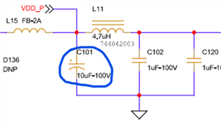

我们需要审查设计中的 POE 部分。 我们在2个 PCB 中进行了应用。
请找到这两种 PCB 的光绘文件和原理图文件。
需要 审查以改进。
e2e.ti.com/.../Review-POE-design.zip

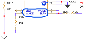

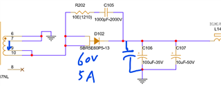

    对于 PoE 器件、请查找以下对于两个电路的注释。 谢谢。
    10 μ F 大容量电容对于2类应用而言较低。 建议使用22–33uF。
    2.请在输出端添加去耦电容。
    3.如果不需要睡眠模式、则可以使 LED、WAKE、MODE、SLPb 引脚处于打开状态。

    请添加有关2个数字点的更多详细信息。
    去耦电容器需要添加哪个值的电容器? 需要添加多少电容器?

    感谢您的答复。
    陶瓷电容器可以用作0,603,080080512012061210的去耦电容器。 电容可以是 2.2 - 10uF。
