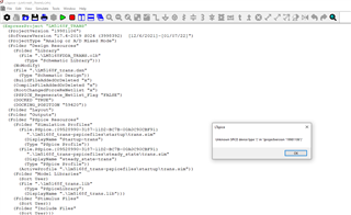

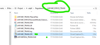

    我不知道如何运行 OPJ 文件。
    是否可以在明天拨打电话和进行屏幕共享?
    我在西欧。 UTC+2
    您好 Jean:
    OPJ 文件是许多下载的文件之一。

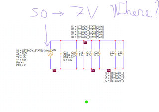

    为 TI 关闭 PSSPICE。 DSN 现在正在运行、但我没有在 Cadence Spice 内部将 Vin 值 从50更改为7V 以符合我的预期条件。

    抱歉、本文档未回答该问题、而且它是非常旧的 SPICE 版本。 当前的 Cokpit 在 PSpice for TI 工具中完全不同。
    此外、我想可以轻松地生成一个屏幕截图、显示 参数 Vin 的定义位置。
    您好 Jean:
    您可以 用实际数值重新分配"VIN"、然后插入 V1和 V1的值。
    希望这对您有所帮助、
    David。
