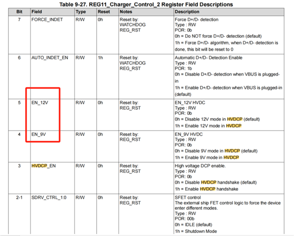

BQ25792是否仅支持1.5A HVDCP? 根据规范、只有最大12V 输入配置、对应于1.5A 最大电流输入= 18W 最大输入功率?
    尊敬的 Vayne:
    大多数兼容型 HVDCP 适配器是 QC2.0、提供1.5A 电流、是的。
    Jeff
    您好、Jeff
    用于 PD 和 QC 更新的 I2C 配置寄存器支持协议
    充电 状态
    尊敬的 Vayne:
    充电器无法与 PD 通信、因为它没有 CC1/2引脚。  该充电器可与多个 QC2.0 HVDCP 适配器通信、并且可在充电器的 EN_9V 和 EN_12V 位置1时增加其输出电压。  VAC1的自动检测默认启用、但 EN_9V 和 EN_12V 不是自动启用、需要主机 I2C 写入。
