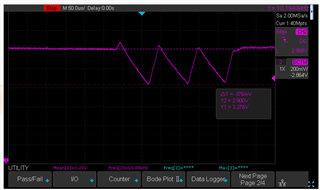

    尊敬的 Andreas:
    请参阅下面的电压输出示波器轨迹、其中显示了所讨论的压降:
    我将在电路板上再放置一些探针、并获取输入电压和电流。
    Anthony

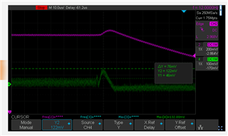

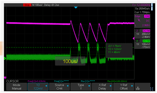

    尊敬的 Andreas:
    下面是负载电流的波形(绿色、1A/V 标度)。 我还测量了输入电压、找不到它的稳定性或值有任何问题。
    Anthony
