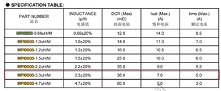

    我们使用5V/3A 适配器为 BQ25703A 供电、然后将充电电压配置为8.4V、将充电电流配置为2A。 测量的适配器输入功率为8.3W、充电功率为7.15W、因此充电转换效率为86.14%。 是否有任何方法可以进一步提高软件或硬件的充电效率、以及合理的转换效率。 BQ25703A 的硬件电路设计与参考设计电路完全一致。
    你好、Ian、
    什么是开关频率?    效率测试过程中是否有明显的振荡?
    您使用的电感器和功率 FET 是否与我们的 EVM 原理图完全相同? 此问题是否会在不同的主板上重现?
    Christian

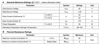

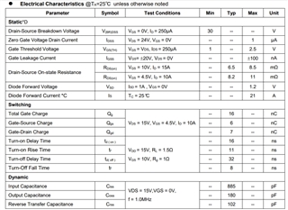

    所用的电感器模型为 MPI0503-2.2uH/M、具体参数显示在随附的图像 inductor.jp g.中 然后选定的 MOS 参数显示在附件 mos_1.jpg 和 mos_2中。 jpg 电感和 MOS 的选择是否合理? 如果 BQ25703A 在充电功率为90W 时遇到过热保护、是直接降低充电功率还是关闭充电输出? 过热保护的温度值是多少?
    你好、Ian、
    您能否提供原理图?
    Christian
