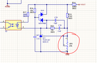

我构建该电路是为了获得 PoE+电源。 但 Vout 线路上无法获得任何电压。 我正在使用 PLANET POE-165 poe 喷射器、且以太网上没有数据连接。 仅限 poe。 我该怎么办?
我仔细检查了采用 TPS23754EVM-383设计的电路、一切都是相同的。

    尊敬的 Serhat:
    感谢您的耐心。
    1.如果不使用 APD、请将其绑定到 RTN。
    2.您能分享变压器 T5数据表吗?
    3.使用 L5作为缓冲器是不常见的。 您是否尝试过删除它?
    4.您所需的输出电压是多少? TPS23754的 VC 引脚电压将与具有 AUX:SEC 匝数比的 Vout 相关。 可变电阻器可能是一个问题。
    Diang
    移除 可变电阻器并用11k Ω 电阻器替换、解决了此问题。 缓冲滤波器无效。 为了测试目的,我消耗25瓦的功率3小时,没有问题。
    桥式二极管的温度大约为80-85摄氏度、我用 SK34A 代替了它们、之后电路不再工作。 甚至我重做了它不工作的东西。 LED 仅闪烁
    我将 APD 连接到 RTN、这也解决了另一个问题。 非常感谢您的支持和回应。
