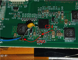

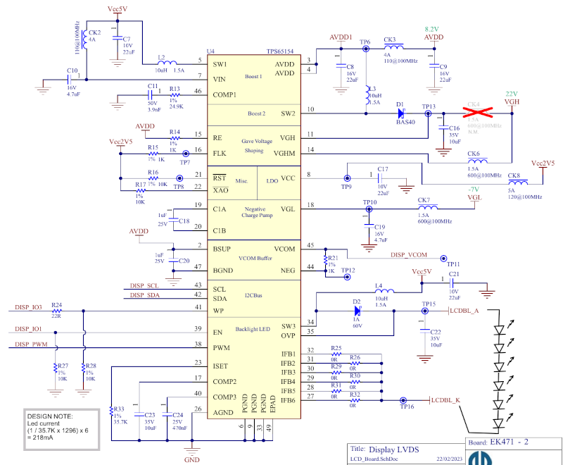

上述应用电路在我们的大多数电路板中按预期工作、但在某些情况下、背光 Boost3转换器变得不稳定、LED 阳极(TP15)上的电压升高至约30V、LED 阴极(TP16)上的电压升高至约10V、这会导致大量耗散、芯片会变得很热(超过90摄氏度)。 此故障情况有时会在 PWM 占空比发生变化时引发。 但在某些电路板中、我注意到即使我用手触摸 C24、也会出现故障情况。 连接到 COMP3的补偿电容器似乎非常关键。 如何才能使它更稳定? 添加电阻器? 您能给我建议一些要测试的值吗? 可能是 PCB 布局问题吗?
在故障上图中、C1黄色连接到 LED 阴极(TP16)、C2绿色连接到 LED 阳极(TP15)、C3橙色连接到 PWM 信号(引脚38)

    Patrick、您好、占空比稳定(频率为600kHz)、但如果我使用探头触摸 COMP3电压、开关将停止工作。 我试图提高 C24值、但没有成功、我将尝试降低该值。 我目前无法测量电感器电流、我需要电流探头。
    C1 (黄色)是 Boost3 SW、C2 (绿色)是升压输出电压 TP15
    在故障模式下(输出电压37V)
    在正常模式下(输出电压17V)

    我没有发现任何新东西、但我注意到在数据表的建议布局部分中、原理图中没有一个与电容器 COMP3串联的电阻器、这可能有用吗? 原理图或布局哪个是正确的?

    是因为您将 COMP3直接连接到 PGND? 我可以看看您自己的布局吗?

    Patrick、您好!
    根据数据表中的原理图建议、COMP3 (引脚40)连接到 C24-1、C24-2 I 连接到 GND。 不过、在布局示例中、原理图中没有一个电阻器。 我遵循了电路板数据表中的原理图。
    相同的缩放图像:

    Patrick、您好!
    C3橙色连接到 COMP3引脚。
    正常条件:
    不稳定条件:
    我曾尝试用导线将 C24连接到另一个 GND 焊盘、现在似乎更可以了、如果我用手指触摸 C24、电压会保持稳定。
     我将修改所有电路板、在下一个电路板版本中、您是否建议我在 COMP3的 C24中添加一个串联电阻器? 使用什么价值?
    感谢您的支持。
    您好、Claudio、
    与 C24串联的电阻器也用于调整环路、您可以为其保留一个焊盘、并首先放置一个0欧姆电阻。 然后根据实际环路性能调整其电阻。
