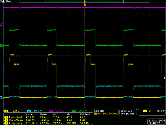

    关于死区时间、看起来两个 MOSFET 同时关闭、下面是一些屏幕截图。
    我忘记描述每个通道中有哪个信号了。
    通道1 - HIDRV2
    通道2 - LOWDRV2
    通道3 - SW2
    通道4—VBAT

    大家好、Mateus:
    我正在查看这些波形、但我对它们没太多了解。 您能回答几个问题来帮助我吗?
    输入电压、输出电压和充电电流是多少?
    VBAT 上的负载是多少? 您知道为什么 VBAT 是方波吗?
    是否使用单端探头测量 HIDRV2?
    除了这些问题,它看起来不像 HIDRV2和 LODRV2同时打开。 您可能需要在 HIDRV 和 LODRV 上进行放大、以查看是否存在死区时间问题。

    您好、Ethan。
    输入电压:12V
    输出电压:33、6V
    充电电流:从未使用超过3A 的电流进行过测试;
    我说这错误、电池电压为紫色、绿色是节点 SW2。

    大家好、Mateus:
    感谢您的澄清。 这些波形看起来不会发生击穿。 不过 HiDRV 看起来有点奇怪。 如果可能、您是否可以使用差分探头测量 HIDRV?
    此外、您是否尝试过仅使用4个开关 FET?
    如果您向我发送朋友请求、我们可以通过私人消息进行通信。 这对您有用吗?
    埃森·加洛韦
    您好、Ethan
    我发送给您的这些屏幕截图是仅使用4个 MOSFET 拍摄的。
    我认为 HIDRV 信号很奇怪、因为转换器处于不连续模式。
