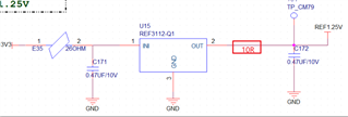

您好、专家级、
1. REF3112-Q1的应用示意图如下。
2.我们发现输出电压有很强的过冲。  上电时、可能是什么问题? 是否有任何方法可以对此进行优化?
期待您的回复。
Yaws
    您好、Zhiyao、
    您能否移除负载电容器 C172并确定问题是否仍然存在? 此外、您是否知道 REF31-Q1器件消耗的负载电流?

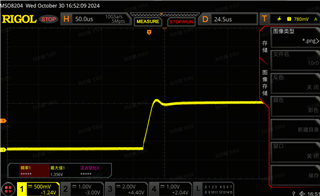

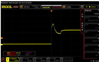

    你好、Joshua:
    感谢您的答复、这里是波形时删除 C172 ,问题仍然是预阻.
    负载电流小于100uA。 下面是我移除负载设备和 C172后的波形。
    Zhiyao

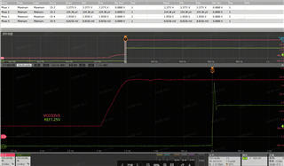

    您好、Zhiyao、
    感谢您提供详细的范围捕获更新。 您还能否尝试同时移除26欧姆输入阻抗? 器件会创建可能影响器件性能的输入 RC 滤波器。
    约书亚
    你好、Joshua:
    移除磁珠对测试结果没有太大影响、
    此外、我们 在优化输出电容之前发现了一个10R 电阻、但这不是正确的设计。
    Zhiyao
