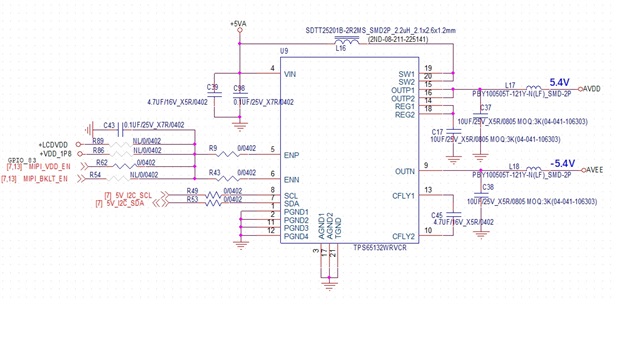

您可以提供帮助和建议的修改和驱动程序
需要将 TPS65132输出电压调整为±6V
Android 平台
    尊敬的 Gareth:
    该 IC 可通过 I2C 进行编程。 寄存器0x00和0x01将调整 VPOS 和 VNEG。

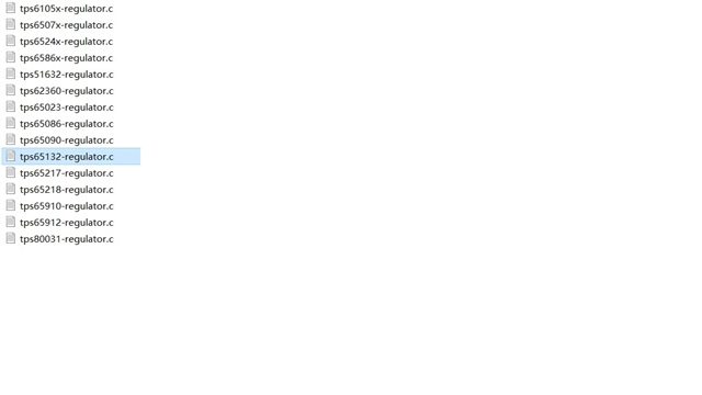

    请提供支持 Android 稳压器架构的驱动程序
    我需要更改寄存器。 请告诉我在哪里更改它。
    Android 架构下的稳压器具有您的 TPS65132WRVCR 驱动器。 但是、客户尝试在/sys/class/regulator 下修改它、但失败了。 比较此目录中的其它芯片驱动程序、但此版本的驱动程序不完整。
    尊敬的 Gareth:
    我们还没有为 Android 开发此类驱动程序、请让客户使用 I2C 对此 IC 进行编程。
