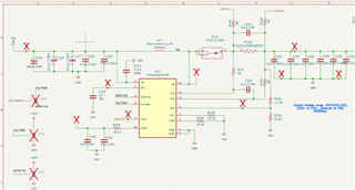

我已经将从"TPS92365xEVM升压或降压/升压 LED 驱动器评估模块"获得的参考设计集成到我的项目中、但它无法正常工作。 我是使用 TPS923652DYYR 设计的、但我不确定如何驱动 LED。 我越仔细研究其他论坛上的问题,我就越感到困惑。 :)

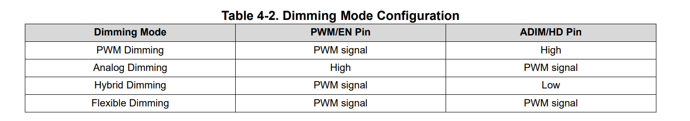

在项目中、我将使用正向电压为3.2V 的15个 LED、我想控制流经这些 LED 的电流。 我测试了评估模块表4-2中提到的调光模式配置。 但是、尽管我更改了 ADIM/HD 或 PWM/EN 引脚提供的 PWM 信号的占空比、但没有获得想要的结果。 您能帮助我控制 LED 的电流吗

    [报价 userid="625580" url="~/support/power-management-group/power-management/f/power-management-forum/1420945/tps923652-boost-led-driver "]然而、尽管我更改了由 ADIM/HD 或 PWM/EN 引脚提供的 PWM 信号的占空比、但却没有获得想要的结果。
    请详细说明您所说的"未获得我想要的结果"? 该电路的实际行为是什么?您期望的结果是什么?
    谢谢。
    Steven
    Steven、您好!
    该电路的设计方式与 TPS92365xEVM LED 驱动器相同。 该设计的目的是通过 PWM 占空比更改0-2A 输出电流来驱动 LED。 在我们的电路中、尽管我们更改了 PWM 占空比、但电流没有变化。 PWM 信号为20kHz、占空比测试在0%-100%之间。 我在等你的帮助。

    尊敬的 Servan:
    您的 OVP 电阻分压器设置不正确。 请更正此错误、然后查看是否有帮助。 请参阅此 E2E 常见问题解答- [常见问题解答]如何为 TPS923655 / TPS923654 / TPS923653 / TPS923652设计 OVP 电阻分压器? -电源管理论坛-电源管理- TI E2E 支持论坛
    Steven

    如果您只想使用该驱动器来驱动 LED、则应 确保输出电流在所有工作条件下不会受 CV 模式的影响。 此外、您需要确保当发生 LED 开路负载保护时(1.45V 阈值)、输出电压(实际上是 CSn 电压)将低于该器件的额定电压(CSn 引脚的最大建议工作条件为63V)。 更具体地说、您应该确保:
    • VOUT_max * R_OVP2 /(R_OVP1 + R_OVP2)< 1.1V
    • 1.45 / R_OVP2 *(R_OVP1 + R_OVP2)< 63V
    请在该常见问题解答中查看 Vout_max、R_OVP1、R_OVP2 的定义-[常见问题解答]如何为 TPS923655 / TPS923654 / TPS923653 / TPS923652设计 OVP 电阻分压器? -电源管理论坛-电源管理- TI E2E 支持论坛。 此外、还可以在此 E2E 常见问题解答中找到更多指南。

    • VOUT_max * R_OVP2 /(R_OVP1 + R_OVP2)< 1、1V、  我应用该公式。 没问题。
    • 1.45 / R_OVP2 *(R_OVP1 + R_OVP2)< 63V  但是、此公式中的1.45值较低、并且当我将此值除以我使用的电阻器值时、结果始终小于63。  我是不是在计算错误?
    输出电流的精度/线性度优于以往。
    • 当我将输出电流设定为100mA (Rsense = 2 Ω)并以最大100mA 电流连接 LED 到输出端时、我可以得到我想要的结果。 换句话说、我可以-100mA 根据 PWM 信号的占空比、将输出电流设置为0PWM。
    • 但是、当我将输出电流设置为1A (Rsense = 200m Ω)时、如果我以1A 的最大电流将 LED 连接到输出、我无法获得所需的0 -1A。 在本例中、输出电流约为200mA。 这是什么原因呢?

    [报价 userid="625580" url="~/support/power-management-group/power-management/f/power-management-forum/1420945/tps923652-boost-led-driver/5459317 #5459317"]1.45 / R_OVP2 *(R_OVP1 + R_OVP2)< 63V  但是、此公式中的1.45是一个较低的值、当我将该值除以我使用的电阻值时、结果始终小于63。  我是不是在计算?
    乘以(R_OVP1 + R_OVP2)吗?
    输出电流的精度/线性度优于以往。
    [报价]
    开关 FET 逐周期电流限制极有可能被触发。 请尝试扩大电感器的电感或增加开关频率、看看是否有用。
