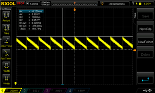

我目前具有非常快的动态 PWM 负载(~30kHz)、这会导致5V 输出端出现非常大的输出电压峰间纹波。 这是预期结果吗?
同样、当我移除负载时、输出(~161Hz)仍然具有如此大的输出电压峰间纹波。

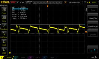

    请查看我使用2.2uH、140m Ω 和220pF CFF 的最新结果
    将在下一批结果中使用4.7uH、80m Ω 和220pF CFF 进行测试。
    2.2 μ H
    在大约0.3A PWM 负载时的快速瞬态负载
    空载

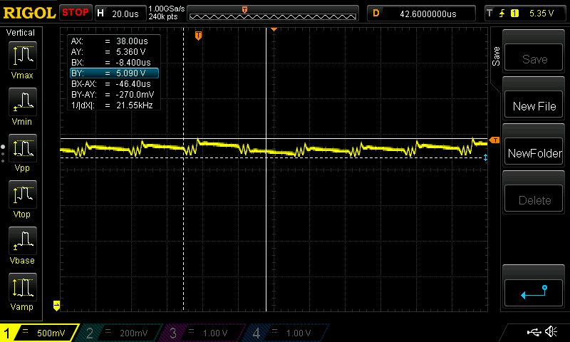

    尽管 CFF 增加至220pF、但纹波仍然相当高
    如果负载较轻、则纹波较高。 我建议使用 TPS562207。 这是 TPS562202的 BOM 对 BOM 器件。

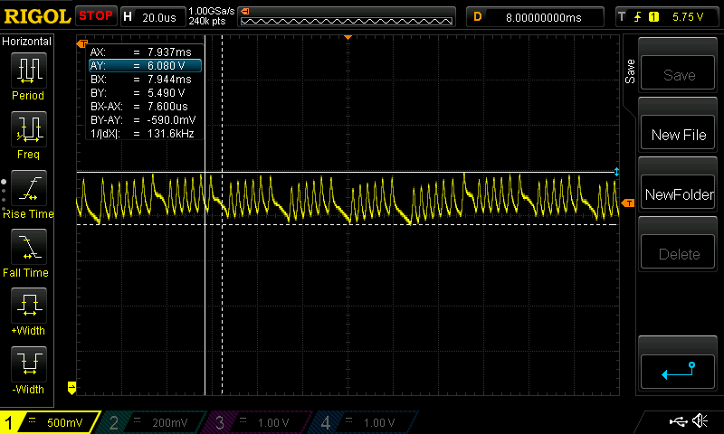

    尊敬的 Shipeng、今天再次使用22pF 测试而不是 CFF (4.7uH、80m Ω)
    除了略小的输出电压纹波之外、我在结果中并没有看到太大的差异。
    我对此的理解是 Cff 高->瞬态响应更快但相位裕度更小
                          低 CFF ->较慢的瞬态响应、但较高的相位裕度可实现稳定性
    您能解释一下比较 CFF 220pF 与22pF 时的区别吗?
    尊敬的 Mark:
    转换器在 CCM 下工作时、您的理解是正确的。 但负载非常轻、因此器件进入 ECO 模式、开关频率低、纹波较高。  我建议使用在 FCCM 模式下工作的 TPS562207、FSW 将始终为600kHz。 谢谢。
