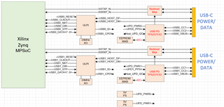

    我正在开发的设计具有两个 USB-C 连接器、TPS65994AE 似乎非常适合这两个连接器、因为它能够控制任一 USB-C 连接器上的电源、并且如果实施了正确的多路复用开关、还能在 USB-C 连接器上传输超高速数据。  我希望能够选择哪个 USB-C 是电源端口、设置电源端口上的电压/电流以及自由选择哪个 USB-C 连接器作为数据端口。  最好详细了解该器件和数据表/TI 网站上规定的所有功能。

    在我们的应用中、我们需要为连接器配备超高速多路复用器、通过外部 USB-C 设备供电、而且我们没有计划提供 DisplayPort 或 Thunderbolt 功能。  您能否推荐用于 TPS65994AE 或 TPS25751的多路复用器?  这些应用中是否有任何转接驱动器所需标准示例?

    大家是否有可以分享的方框图? TUSB1142是一种可能的选择、但我想查看您的方框图并提出相应的建议。

    David、您好!
    方框图如下所示:
    如果我还能为您提供其他信息、请告诉我。
    Andrew Opitz
    Andrew
    看一下方框图、我向您推荐用于 USB3转接驱动器+多路复用器以支持 USB-C 实现的 TUSB1142。
    如果需要、您也可以考虑将 TUSB211A 用于 USB2信号补偿。
    David
    David、您好!
    使用 TUSB1142和 TUSB211A 而不使用  TUSB1044的具体原因是什么?
    Andrew Opitz
    Andrew、您好!
    David 现在正在出差、所以我将为您提供这一主题的支持。 TUSB1142之所以在这方面更好、是因为它将 MUX 与 USB 转接驱动器集成在一起。 这会从 Type-C 连接器中选择正确的 TX/RX 对以传递到 SoC。
    TUSB1044没有集成多路复用器、会将 TX1/2和 RX1/2传递到 SoC。 这通常仅在 SoC 具有集成的 DisplayPort/USB 多路复用器来分离信号时使用。
    此致!
    Shane
