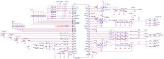

TPS6508641RSKT 测得的电压时序与客户的设计值不匹配。

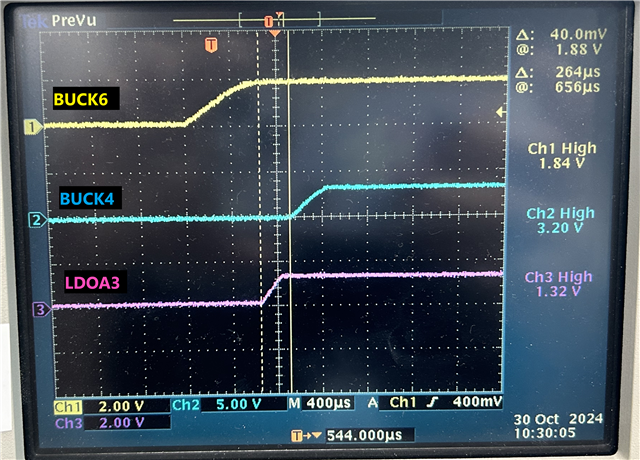

根据官方逻辑图、LDOA3 (启用:BUCK4-BUCK4&BUCK6_SG PG)在 BUCK4之后上电。 图中的实际测量显示 LDOA3将在 BUCK4之前通电。
    您是否能够提供客户原理图、以便我能够仔细观察连接情况、看看是否存在任何问题?
    Sarah
    你(们)好
    请帮助检查、谢谢。
    谢谢发送原理图、我没有发现连接有任何问题。

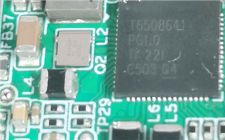

    您是否能够发送客户正在其电路板上使用的 IC 顶部标记的图像?
    Sarah
    您好、
    请检查并确认丝印打印。 此芯片是否有其他版本?
    感谢您提供图像、没有其他版本、我只想确认这是 一个有效标记。

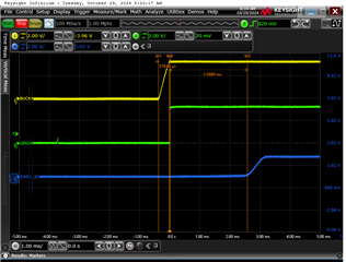

    • 客户是否也看到 BUCK4和 SWB1_B2之间没有延迟(应该是2ms 延迟)的问题?
    • 它们是否能够提供 Buck4、GPO4、SWB1_B2和 LDOA3的捕获?
    Sarah
    您好、
    请参考图片。 Buck4和 SWB1-B2之间的延迟没有问题
    感谢您提供的波形。

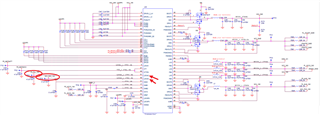

    我已经确定了这个问题。
    这是我的电路设计问题。 为 FB37预留的磁珠应为 NC、但实际 PCBA 上连接了元件。
    拆下此磁珠后、正时正常。 我是否仍需要通过 BUCK6修改设计以控制 CTL5?
    原始电路设计如下:

     您好、
    我已经确定了这个问题。
    嗨、Sky、
    很高兴听到您确定了问题。 如果时序现在正常工作、您将无需修改 CTL5源。
    Sarah
