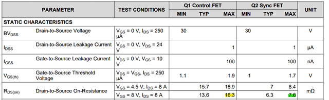

我正在尝试为 TPS650860EVM-116评估板的 BUCK6控制器计算 RILIM。
根据'lvuah2.pdf'文档第4页、BUCK6的值为:
–BUCK6 - 470nH - 1.5V - 10A (与默认值匹配)
因此、使用公式(2):
i.rip4.12.V=(输出电压 x ((min)-输出电压))/( Lmax x (min) x (min)(max))
VOUT = 1.5V
(min)= 5.0V
Lmax = 0.47uH
(max)= 1.0MHz (控制器)
(min)= 2.2340.
使用方程式(1):
RILIM =( RDSIMREF (max) 30x 8 x 1.3 x ( ILIM -(/(min) 2 )))/ ILIMREF
RDS4.72 (max)= 16.3m Ω
ILIM = 10.0A
ILIMREF = 50uA
RLIM = 30116.9232欧姆
但对于  TPS650860EVM-116评估板、R48值为12.1K (ILIM6)
我在这里错过了一些东西,如果有人把我指向正确的方向,我会很感激。

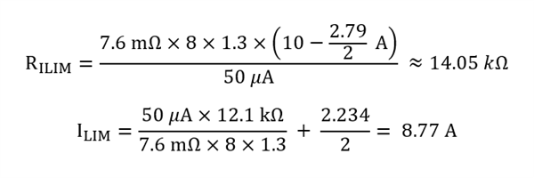

    尊敬的 Matt:
    您使用的公式正确、但您使用的 RDSON 值适用于高侧 FET。
    该值应该是低侧 FET 的电阻、 7.6m Ω .
    这将产生的 RLIM =约14.05k Ω、更适合 EVM 中使用的12.1k Ω。
    通过重新排列公式、得出12.1k Ω 的 RLIM 应得出预期的 I_LIM 为8.77A
    请记住、I_LIM 精度为±15%、因此它处于范围内。

    亲爱的 Sarah
    就是这样。 数据表中明确说明了"... RDSON 是低侧 FET…Ω 的最大通道电阻"、我只是因为某种原因没有看到它、非常感谢您的帮助。
    (请注意、对于正在查看 Sarah 计算结果的人而言、"2.79";在第一行中、应该是如图所示的"2.234";正确的、在第二行中。)
    Matt
