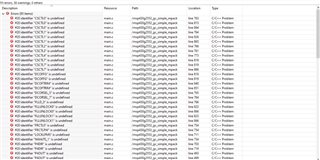

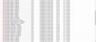

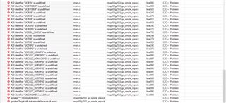

我将使用 MSP430G2553微控制器通过 SLUC701的代码示例来实现 BQ76952电池监控器。 不过、该示例使用了 MSP430FR2355控制器、我无法在 MSP430G2553项目中进行编译。 该错误消息指示许多标识符未定义。 有人能帮助我找出具体原因吗、以及如何快速调整代码以与 MSP430G2553微控制器配合使用?
SLUC701: www.ti.com/.../SLUC701
    您好、Lixin、
    您能否分享该错误消息的屏幕截图?
    Alexis
    尊敬的 Alexis:
    是的、当然可以。  我使用了 MSP430Ware 中的 GC_simple_messagepack 示例作为项目模板。 我从 SLUC701中删除了原始的主文件并添加了主文件和 BQ769x2Header.h。
    您好、Lixin、
    根据您分享的内容、我认为该错误显示了 BQ769x2标头中未定义但在主文件中使用的标识符。 如果需要、可以在头文件中定义函数、也可以从主文件中删除或注释掉任何函数、以查看这是否解决了问题?
    Alexis
