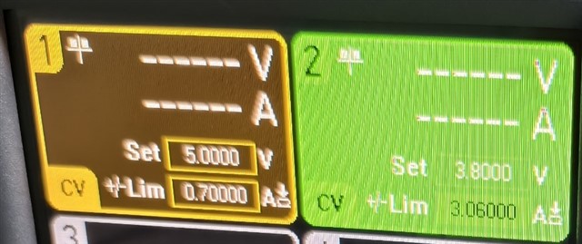

    你好
      将输入电流限值放大至0.7A、但结果仍为6.14H、超出了6H 的规格。 结果如下图所示。 请继续帮助分析
    功耗分析仪设置:
    请允许我澄清一下。 我并不是说增加输入电源的电流限制。 我的意思是、通过硬件更改增加输入电流限制或降低充电器 IC 上的充电电流设置。 提供的波形显示充电电流仍约为482mA。
    我认为安全计时器正在扩展到超出范围、因为 由于通过 EN1/EN2引脚设置了500mA 输入电流限制、ICHG 在整个测试期间受到限制。
    Garrett
