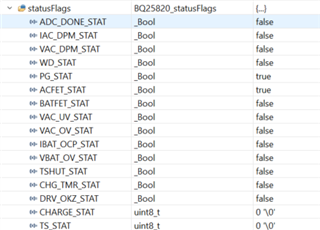

下面是充电器 BQ25820的原理图设计、参考了评估板和检查清单。
收到硬件后、我们注意到 ACDRV 引脚上的电压为10V (预期)、但 ACFET 实际并未导通。
也没有 REGN 电压。
我们使用24V 作为 VAC 输入、根据以下几点进行了验证:
1.器件不是任何 UVLO 或 OVLO、通过读取充电器状态寄存器并测量相应引脚上的电压进行验证。
2.器件处于 PG 状态、通过读取 PG 位进行验证。 (但 PG LED 未开启、因为 REGN 没有电源输出)
ACFET 位为 ON、通过读取 ACFET 位进行验证。
上述所有指示表明该器件按预期工作、但 ACFET Q8、Q9未实际导通、因此24V 电压未通过。
任何想法或深思熟虑将会非常感谢,谢谢 !

    下面是我使用微控制器进行捕获的寄存器的汇总。
    CE 被拉至低电平(ON)。
    请注意、即使将 CE 拉至低电平、我们也无法在输出端获取充电电压。

    感谢您提供这些信息、ACDRV 上的电压是多少?
    FAE Thai、提到了电话会议、我 首先建议加入推荐的元件、即钳位二极管和输入电容、以此确认这不是问题。
    Christian
    ACDRV 上的电压为10V、与数据表相符、但如果栅极电压经过适当充电、它应该为34V。
    24V (输入)+ 10V、这是我在评估套件上观察到的情况。
